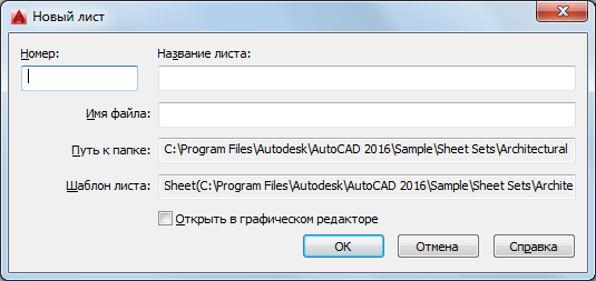

Создание нового листа в текущей подшивке. При этом создается новый файл чертежа (DWG), включающий в себя вкладку-лист с тем же именем, что и сам чертеж.
Отображаются следующие параметры.
Задание номера листа. При создании листа в первый раз не рекомендуется вводить номер листа. По умолчанию имя файла чертежа и имя листа представляют собой номер листа и его название.
При создании нового листа из имени файла можно удалить номер листа, но он все еще будет присутствовать в имени листа.
Задание имени листа, соответствующее вкладке-листу в новом чертеже с таким же именем.
Задание имени для нового файла чертежа. По умолчанию имя файла чертежа представляет собой номер листа, объединенный с названием листа. Предложенное имя файла можно изменить.
Папка, в которую по умолчанию помещается новый файл чертежа.
Папка по умолчанию для группы задается в диалоговом окне "Свойства группы листов", а папка для всей подшивки — в диалоговом окне "Свойства подшивки".
Имя файла шаблона листа для нового файла чертежа, принятое по умолчанию.
Стандартный файл шаблона для создания новых чертежей в группе задается в диалоговом окне "Свойства группы листов"; стандартный файл шаблона для создания новых чертежей в подшивке задается в диалоговом окне "Свойства подшивки".
Установка этого флажка позволяет открывать чертеж после создания и выполнять его редактирование непосредственно в файле.
