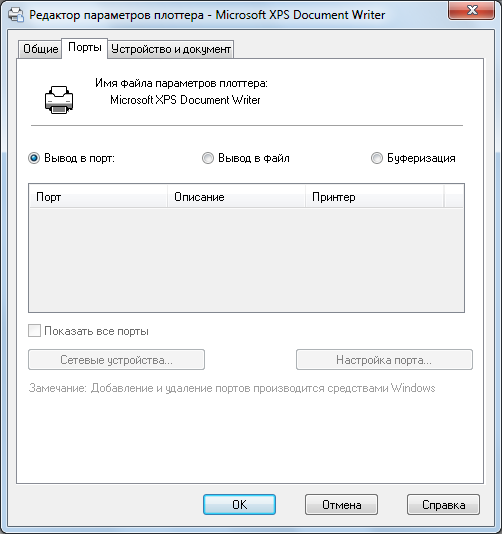

Изменение настроек взаимодействия между сконфигурированным плоттером и пользовательским компьютером или сетевой системой. Здесь указывается вывод на печать через порт, вывод в файл или использование буферизации (AutoSpool). См. раздел "Использовать буферизацию" в Руководстве по драйверам и периферийным устройствам.
При печати через параллельный порт можно задать значение тайм-аута. При печати через последовательный порт можно изменить скорость обмена, протокол, выберите способ управления потоком, и задать значения тайм-аутов для ввода и вывода.
Отображаются следующие параметры.
Вывод чертежа на плоттер через выбранный порт.
Вывод чертежа в файл, заданный в диалоговом окне "Печать".
Печать чертежа с использованием утилиты фоновой печати. Имя и путь поиска этой утилиты задается на вкладке "Файлы" диалогового окна "Параметры".
Список имеющихся портов (как локальных, так и сетевых). Если порт является сетевым, здесь приводится также имя сетевого принтера.
Показ всех доступных портов на компьютере, вне зависимости от того, доступны ли они для плоттера.
Отображение опций работы в сети, с помощью которых можно подключаться к другим несистемным плоттерам.
Отображает диалоговое окно "Параметры порта LPT" или "Параметры порта COM".
