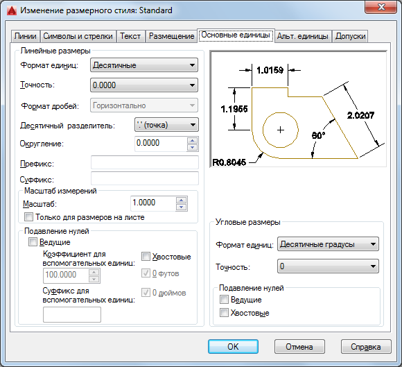

Установка формата и точности основных единиц, а также префиксов и суффиксов размерного текста.
Отображаются следующие параметры.
Формат и точность для линейных размеров.
Устанавливает формат единиц для всех типов размеров, кроме угловых. (системная переменная DIMLUNIT)
Относительные размеры чисел в вертикальных простых дробях основываются на значении системной переменной DIMTFAC (то же самое происходит и при использовании этой переменной значениями допуска).
Отображает и определяет число десятичных знаков в размерном тексте. (системная переменная DIMDEC)
Задает формат для дробных текстов. (системная переменная DIMFRAC)
Задает разделитель для размеров, выраженных в десятичных единицах. (системная переменная DIMDSEP)
Задание правила округления значений для всех типов размеров, кроме угловых. (Системная переменная DIMRND)
Если задать точность 0.25, все измеренные расстояния округляются до ближайшего значения, кратного 0.25. При вводе значения 1.0 все измеренные расстояния округляются до ближайшего целого значения. Обратите внимание: число цифр после запятой зависит от значения, заданного в поле "Точность".
Префикс, указываемый в размерном тексте. (системная переменная DIMPOST)
Для отображения специальных символов можно ввести текст вручную или использовать коды управления. Например, код управления %%c используется для отображения обозначения диаметра. Префикс, заданный явно, имеет приоритет перед префиксами по умолчанию, например используемыми в диаметрах и радиусах.
При задании допусков префикс добавляется как к основному размеру, так и к допускам.
Дополнительные сведения см. в разделе "Управляющие коды и специальные символы".
Суффикс, указываемый в размерном тексте. (системная переменная DIMPOST)
Для отображения специальных символов можно ввести текст вручную или использовать коды управления. Например, ввод текста "мм" приводит к отображению размерного текста, представленного на рисунке. Введенный здесь суффикс имеет приоритет перед суффиксами по умолчанию.
При задании допусков суффикс добавляется как к основному размеру, так и к допускам.
Задание линейных параметров масштаба. Применяется в первую очередь к чертежам, созданным в предыдущих версиях программы.
Задает масштабный коэффициент для значений линейных размеров. Рекомендуется не изменять значение по умолчанию, равное 1. (системная переменная DIMLFAC)
Например, при вводе значения 2 для размера отрезка длиной в 1 дюйм отображается значение, равное 2 дюймам. Коэффициент не оказывает влияния на угловые размеры, точность округления, положительный и отрицательный допуски.
Применение масштабного коэффициента измерения только к размерам, созданным на видовых экранах листа. Данная установка должна оставаться неотмеченной, кроме случаев использования неассоциативных размеров. (системная переменная DIMLFAC)
Управление подавлением ведущих и замыкающих нулей, а также нулевых значений футов и дюймов. (системная переменная DIMZIN)
Режим подавления нулей влияет и на результаты преобразования вещественных чисел в строки, выполняемого функциями AutoLISP® rtos и angtos. (Не применяется к версии AutoCAD LT.)
Подавление ведущих нулей во всех десятичных размерах. Например, 0,5000 преобразуется в .5000. Выберите "Ведущие" для отображения значений расстояния меньших одной единицы во вспомогательных единицах.
Задание количества вспомогательных единиц в основной единице. Используется для вычисления величины расстояния во вспомогательных единицах, если расстоянием меньше одной основной единицы. Например, введите 100, если используется суффикс м и вспомогательный суффикс для отображения значений в см.
Включает суффикс для вспомогательной единицы значения размера. Для отображения специальных символов можно ввести текст вручную или использовать коды управления. Например, введите см для отображения "0,96 м" как "96 см".
Подавляет замыкающие нули во всех десятичных размерах. Например, 12,5000 представляется как 12,5, а 30,0000 — как 30.
Подавляет вывод значения футов в размере формата футы-дюймы, если расстояние меньше одного фута. Например, 0'-6 1/2" представляется как 6 1/2".
Подавляет вывод значения дюймов в размере формата футы-дюймы, если расстояние равно целому числу футов. Например, 1'-0" представляется как 1'.
Отображает и устанавливает текущий формат углов для угловых размеров.
Единицы измерения для угловых размеров. (системная переменная DIMAUNIT)
Устанавливает число десятичных знаков в угловых размерах. (системная переменная DIMADEC)
Управление подавлением ведущих и замыкающих нулей. (системная переменная DIMAZIN)
Подавление ведущих нулей в угловых десятичных размерах. Например, 0,5000 записывается как ,5000.
Размеры расстояний, меньшие одной единицы, можно представлять во вспомогательных единицах.
Подавление замыкающих нулей в угловых десятичных размерах. Например, 12,5000 представляется как 12,5, а 30,0000 — как 30.
Вывод на экран образцов размерных изображений, отображающих результат изменения параметров размерного стиля.
