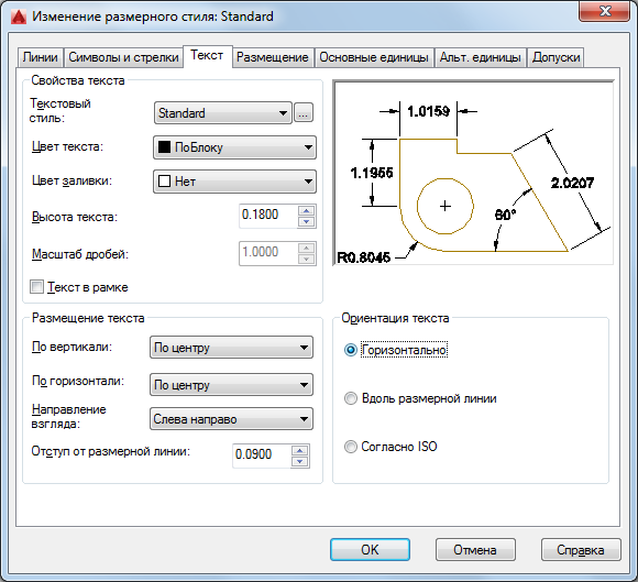

Здесь задают формат, размещение и выравнивание размерных текстов.
Отображаются следующие параметры.
Управление форматом и высотой размерных текстов.
Список доступных текстовых стилей.
Отображение диалогового окна "Текстовый стиль", в котором можно создать или изменить текстовые стили. (системная переменная DIMTXSTY)
Устанавливает цвет размерного текста. При выборе значения "Выбор цвета" (в конце списка) открывается диалоговое окно "Выбор цвета". Также можно ввести название цвета или его номер. (системная переменная DIMCLRT)
Задание цвета фона текста в размерах. При выборе значения "Выбор цвета" (в конце списка) открывается диалоговое окно "Выбор цвета". Также можно ввести название цвета или его номер. (системные переменные DIMTFILL и DIMTFILLCLR)
Устанавливает текущую высоту размерного текста. (системная переменная DIMTXT)
Если стиль текста, заданный на этой вкладке, имеет фиксированную высоту текста, то это фиксированное значение переопределяет указанную здесь высоту. Для задания высоты размерного текста на этой вкладке необходимо убедиться в том, что для высоты стиля текста задано значение 0. Дополнительную информацию о настройке высоты текста для стилей текста см. в сведениях о команде СТИЛЬ.
Задает масштаб дробных значений относительно остального текста. (системная переменная DIMTFAC)
Высота дробных текстов определяется путем умножения высоты обычного текста на данный коэффициент. Этот параметр доступен, только если для параметра "Формат единиц" вкладки "Основные единицы" задано значение "Дробные".
Отображение прямоугольной рамки вокруг размерного текста. При включении данного параметра значение, сохраненное в системной переменной DIMGAP, становится отрицательным.
Задание размещения и выравнивания размерных текстов.

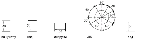

Управляет положением размерного текста по вертикали относительно размерной линии. (системная переменная DIMTAD)
Варианты выравнивания по вертикали:
Управление положением размерного текста по горизонтали вдоль размерной линии относительно выносных линий. (системная переменная DIMJUST)
Варианты выравнивания по горизонтали:
Управление направлением взгляда для размерного текста. (системная переменная DIMTXTDIRECTION)
Направление взгляда включает следующие параметры:
Устанавливает текущий зазор текста ширину пустого пространства вокруг текста, расположенного в разрыве размерной линии.
Также это значение используется как минимальная длина фрагментов разорванной размерной линии.
Текст располагается между выносными линиями только при условии, что длины этих фрагментов не будут меньше величины зазора текста. Если текст расположен над размерной линией или под ней, он помещается между выносными линиями, только если там достаточно места для размерных стрелок и размерного текста, отстоящих друг от друга на величину зазора текста. (системная переменная DIMGAP)
Управляет ориентацией размерного текста между размерными линиями и вне их. (системные переменные DIMTIH и DIMTOH)
Размещает текст горизонтально.
Текст размещается вдоль размерной линии.
Размерный текст располагается вдоль размерной линии, если находится внутри выносных линий, или горизонтально, если находится снаружи.
Вывод на экран образцов размерных изображений, отображающих результат изменения параметров размерного стиля.
