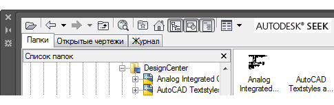

Область структуры в левой части окна Центра управления и вкладки Центра управления позволяют с легкостью находить и загружать нужные элементы в область содержимого.
Для получения доступа к компонентам можно использовать вкладки "Папки", "Открыть чертежи" и "Журнал", а также кнопку Autodesk Seek в правом верхнем углу.
Содержимое выбранного мышью в области структуры элемента отображается в области содержимого. Нажатие на знаке "плюс" (+) или "минус" (-) соответственно разворачивает и сворачивает вложенные уровни структуры. Развернуть один вложенный уровень можно также двойным нажатием кнопки мыши на имени элемента. Нажатие правой кнопкой мыши в области структуры открывает контекстное меню, содержащее несколько соответствующих режимов.
Если в центре управления выделить папку, чертёж или другой элемент содержимого и выбрать в контекстном меню пункт "Добавить в Избранное", ярлык для доступа к этому элементу заносится в папку "Избранное". Как в области структуры, так и в области содержимого предусмотрены параметры, позволяющие работать с папкой "Избранное". В папке "Избранное" можно хранить ярлыки для доступа к содержимому, находящемуся на локальных и сетевых дисках, а также в Интернете.
