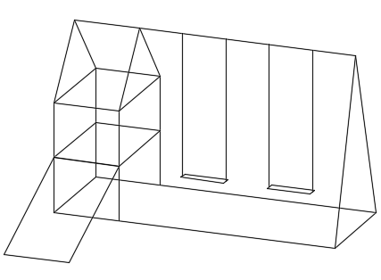

Каркасные 3D-модели представляет собой представление реального объекта, созданное с использование ребер или скелета.
		Каркасные 3D-модели состоят из точек, линий, дуг, окружностей и других кривых, определяющих ребра или центральные линии объектов.

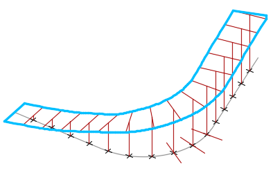

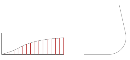

		 Иногда работу над проектом проще всего начать с каркасной модели. Такую модель также можно использовать как ссылочную геометрию при моделировании тел и поверхностей. В качестве примера можно привести дорожное полотно, уровень которого повышается при повороте. Изменение отметки носит нелинейный характер, а радиус кривой является постоянным значением (см. рисунок ниже).
		Вспомогательные линии T-образной формы с равным шагом обеспечивают точки для внутренней и внешней кромки В-сплайна дорожного полотна. Верхние края каждой T-линии можно окантовать или скруглить.
		На этом этапе можно использовать сплайны, чтобы создать 3D-тело для визуализации, расчета разрезов и заливки или для расчетов инженерных конструкций.
