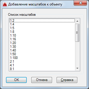

Добавление нового масштаба к выбранному аннотативному объекту.
Отображается следующий параметр.
Вывод списка масштабов, которые можно добавить к выбранному аннотативному объекту.
Нажатие и удерживание клавиши SHIFT или CTRL во время выбора дает возможность выбрать несколько масштабов.
Команда СПИСМАСШТРЕД применяется для добавления нестандартных масштабов в список.
