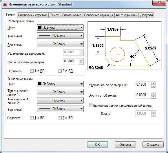

На вкладке задаются формат и свойства размерных линий, выносных линий, стрелок и маркеров центра.
Свойства размерных линий.
Отображаются следующие параметры.
Отображает и устанавливает цвет размерных линий. При выборе значения "Выбор цвета" (в конце списка) открывается диалоговое окно "Выбор цвета". Можно также ввести название цвета или его номер. (системная переменная DIMCLRD)
Цвет можно выбрать по его номеру из существующих 255 индексов цвета AutoCAD (ИЦА), из всей палитры цветов или с помощью альбомов цветов.
Установка типа размерных линий. (системная переменная DIMLTYPE)
Установка веса для размерных линий. (системная переменная DIMLWD)
Если в качестве размерных стрелок используются засечки, с помощью данной опции можно указать, на какое расстояние размерная линия должна продолжаться за пределами выносных линий. (системная переменная DIMDLE)
Задает расстояние между размерными линиями в размерах от общей базы. Расстояние вводится в текстовом поле. Подробности о базовых размерах приведены в описании команды "РЗМБАЗОВЫЙ". (системная переменная DIMDLI)
Подавляет вывод размерных линий, если они выходят за пределы выносных линий. Опция "Разм линия 1" действует на первую размерную линию; опция "Разм линия 2" - на вторую. (системные переменные DIMSD1 и DIMSD2)
Свойства выносных линий.
Устанавливает цвет выносных линий. При выборе значения "Выбор цвета" (в конце списка) открывается диалоговое окно "Выбор цвета". Можно также ввести название цвета или его номер. (системная переменная DIMCLRE)
Установка типа первой выносной линии. (системная переменная DIMLTEX1)
Установка типа второй выносной линии. (системная переменная DIMLTEX2)
Установка веса для выносных линий. (системная переменная DIMLWE)
Подавляет вывод выносных линий. Опция "Вын линия 1" действует на первую выносную линию; опция "Вын линия 2" - на вторую. (системные переменные DIMSE1 и DIMSE2)
Указывает расстояние, на которое выносные линии должны выступать за размерную. (системная переменная DIMEXE)
Указывает расстояние, на которое выносные линии отступают от точек объекта. (системная переменная DIMEXO)
Активизирует функцию выносных линий фиксированной длины. (системная переменная DIMFXLON)
Установка полной длины выносных линий от размерной линии до исходной точки размера. (системная переменная DIMFXL)
Вывод на экран образцов размерных изображений, отображающих результат изменения параметров размерного стиля.
