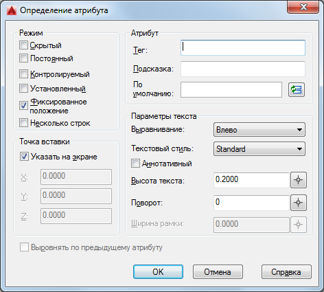

Отображаются следующие параметры.
Параметры значений атрибутов блоков, которые вставляются в чертеж.
Значение по умолчанию запоминается в системной переменной AFLAGS. Изменение значения AFLAGS приводит к изменению режима по умолчанию для описаний новых атрибутов и не влияет на описания уже существующих.
Указывает, что значение атрибута вставленного блока не должно быть видно на экране или выводиться на печать. Команда АТЭКР переопределяет скрытый режим.
Задание фиксированного значения атрибута при вставке блока. Эта настройка используется для сведений, которые не изменяются.
Позволяет проверить правильность значения атрибута во время процесса вставки блока.
Присвоение атрибуту значения по умолчанию без вывода запроса при вставке блока. Параметр "Установленный" применяется только при запросе значений атрибутов, которые отображаются в командной строке (значение ATTDIA равно 0).
Фиксация положения атрибута внутри вхождения блока. При отмене фиксации атрибута его можно перемещать относительно остальной части блока с помощью ручек редактирования; размер многострочных атрибутов можно изменить.
При выборе этого параметра значение атрибута может содержать несколько строк текста, также можно задать ширину границы атрибута.
Задание данных атрибута.
Задание имени для идентификации атрибута. Тег может состоять из любых символов, кроме пробелов. Все строчные буквы автоматически преобразуются в прописные.
Задание запроса атрибута, выводимого на экран при каждой вставке блока, содержащего данный атрибут.
Если оставить поле подсказки пустым, AutoCAD будет использовать в качестве подсказки тег атрибута. Если в группе "Режим" включен параметр "Постоянный", поле "Подсказка" недоступно.
Значение, которое присваивается атрибуту по умолчанию.
Отображение диалогового окна "Поле", в котором можно вставить поле в качестве полного или частичного значения атрибута.
Если выбран режим многострочного текста, вызывается контекстный текстовый редактор с панелью форматирования текста и линейкой. Системная переменная ATTIPE позволяет управлять полным или сокращенным отображением панели инструментов "Форматирование текста".
Задается положение атрибута. Введите значения координат или выберите "Указать на экране" и используйте устройство указания, чтобы задать положение атрибута относительно других объектов.
Отображает запрос для начальной точки, когда закрывается диалоговое окно. Используйте устройство указания, чтобы задать положение атрибута относительно других объектов.
Задание координаты X для точки вставки атрибута.
Задание координаты Y для точки вставки атрибута.
Задание координаты Z для точки вставки атрибута.
Здесь задаются выравнивание, текстовый стиль, высота и угол поворота текста атрибута.
Задается выравнивание текста атрибута.
Заранее определенный текстовый стиль для текста атрибута. Отображаются загруженный на данный момент текстовые стили.
Указывает на то, что атрибут является аннотативным. Если блок является аннотативным, ориентация атрибута совпадает с ориентацией блока.
Высота текста атрибута. Пользователь может ввести значение или указать его на экране, нажав эту кнопку. Высота текста равна расстоянию между двумя указанными точками.
Если выбран стиль текста с ненулевым (0,0) значением высоты или параметр выравнивания "Выравнять" в списке "Выравнивание", поле ввода высоты текста недоступно.
Задается угол поворота текста атрибута. Пользователь может ввести значение или указать его на экране, нажав эту кнопку. Угол поворота равен углу между горизонтальной осью и заданным двумя точками отрезком.
Если выбран параметр выравнивания "Вписать" или "По ширине", поле ввода угла поворота недоступно.
Задание максимальной длины текстовой строки многострочного атрибута от начала строки до точки перехода на следующую строку. Если задано значение 0,000, ограничение на длину строк текста отсутствует.
Для однострочных атрибутов этот параметр недоступен.
Размещение тега атрибута непосредственно под тегом предыдущего.
Если еще не было создано ни одного описания атрибута, параметр недоступен.
