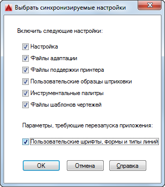

Указывает параметры, которые синхронизируются с Autodesk 360.
Отображаются следующие параметры.
Синхронизация профилей пользователей и всех остальных параметров, заданных в диалоговом окне "Параметры".
Включение всех файлов CUI и CUIx, файлов меню, параметров рабочего пространства, пользовательских значков и т. д.
Включение файлов настройки печати (PC3), файлов описания принтера (PMP) и таблиц стилей печати (CTB, STB).
Включение всех файлов пользовательских образцов штриховки (РАТ).
Включение всех файлов инструментальной палитры (ATC (AWS).
Включение файлов шаблонов чертежей (DWT).
Полный список типов синхронизируемых файлов приведен ниже в разделе, посвященном сравнению переноса и передачи пользовательских настроек.
