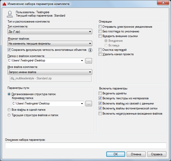

Изменение настроек комплекта файлов для передачи (тип комплекта, формат файла и имя файла).
Отображаются следующие параметры.
Задает тип и путь к созданному комплекту.
Задается тип формируемого комплекта файлов.
| Тип комплекта | Описание |
| Папка с файлами | Комплект имеет вид набора неупакованных файлов, помещаемых во вновь создаваемую или существовавшую ранее папку. |
| Zip | Комплект помещается в архивный ZIP-файл. Для распаковки файла необходима программа-архиватор; например, PKZIP или WinZip. |
Указывает формат, в который преобразовываются все включаемые в комплект файлы. В раскрывающемся списке можно выбрать формат файла чертежа.
Определение того, будут ли чертежи сохранены вместе с масштабируемыми представлениями для аннотативных объектов.
Аннотативные объекты могут иметь несколько масштабируемых представлений. Выполняется разбиение аннотативных объектов на составные части, а масштабируемые представления сохраняются на различных слоях, которые поименованы в соответствии с исходным слоем и снабжены номером.
Задание расположения создаваемого комплекта файлов. Чтобы задать новую папку, следует нажать кнопку "Обзор" и разыскать папку в структуре диска.
Если оставить это поле без изменений, то комплект файлов создается в папке, где хранится первый указанный файл чертежа. При формировании комплекта на основе подшивки комплект файлов создается в папке, где хранится файл данных (DST). (Не применяется к версии AutoCAD LT.)
Выбор метода для задания имени комплекта файлов. Параметр недоступен, если комплект имеет тип "Папка с файлами".
| Свойство типа файла комплекта | Описание |
| Запрос имени файла | Пользователь вводит имя комплекта в стандартном диалоговом окне выбора файлов. |
| Заменять, если необходимо | Используется логическое имя файла, установленное по умолчанию. Если файл с таким именем уже существует, то он автоматически перезаписывается. |
| Имя с возрастанием номера, если необходимо | Используется логическое имя файла, установленное по умолчанию. Если файл с таким именем уже существует, то к концу имени добавляется номер. Этот номер возрастает каждый раз при сохранении нового комплекта. |
Настройки для организации файлов и папок, входящих в комплект.
Дублирует структуру папок для файлов формируемого комплекта. Корневой папкой является папка верхнего уровня в иерархическом дереве папок.
При этом выполняются следующие условия:
Этот параметр недоступен, если комплект файлов для передачи хранится в Интернете.
Определяет корневую папку для относительных путей зависимых от чертежей файлов, таких как внешние ссылки.
В корневую папку при формировании комплекта из подшивки также заносится файл данных подшивки (DST). (Не применяется к версии AutoCAD LT.)
При создании комплекта все файлы собираются в одной папке.
В комплекте сохраняется структура папок всех файлов. Это упрощает процесс их переноса на другие компьютеры. Этот параметр недоступен, если комплект файлов для передачи хранится в Интернете.
Здесь предлагаются параметры организации операций, которые могут быть связаны с комплектом.
Запуск используемой по умолчанию программы работы с электронной почтой при создании комплекта файлов, чтобы отправить сообщение с комплектом файлов в качестве приложения.
Замена настроенного принтера/плоттера для комплекта файлов на пустое устройство. Локальный принтер/плоттер, как правило, не совпадает с установленным у адресата.
Внедрение всех внешних ссылок файла чертежа (DWG) AutoCAD в файлы, в которые они вставлены.
Внедрение выбранной внешней ссылки файла DWG в текущий чертеж.
Внедрение внешней ссылки способом, который эквивалентен удалению внешней ссылки и последующей вставке чертежа внешней ссылки в текущий чертеж.
Выполнение операции очистки в каждом из указанных чертежей, позволяющей уменьшить размер файла, если это возможно.
Разрыв связи указанных чертежей с данными канала проекта.
Здесь предлагаются средства, служащие для включения в комплект дополнительных параметров.
Включает в комплект файлов все ассоциированные файлы шрифтов (TTF и SHX).
Включает текстуры материалов, которые связаны с объектами или гранями.
Добавление в комплект файлов внешних файлов, на которые имеется ссылка опции "Связи с данными".
Включение файлов фотометрической сетки, связанных с источниками света в чертеже.
Включение всех незагруженных внешних ссылок, изображений и подложек. Незагруженные вхождения файлов перечислены в дереве и в таблице файлов в соответствующей категории.
Здесь вводится текст описания набора. Описание к текущему набору отображается в окне "Формирование комплекта файлов" под списком наборов параметров. Для получения описания любого параметра комплекта можно выбрать этот параметр в списке.
