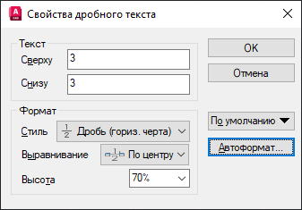

Для открытия диалогового окна "Автоформат дробного текста" следует выделить дробный текст, щелкнуть правой кнопкой мыши и выбрать в контекстном меню пункт "Автоформат дробного текста".
Верхний и нижний текст можно отредактировать отдельно. В группе "Формат" можно задать стиль, выравнивание и высоту для дробного текста.
Отображаются следующие параметры.
Изменение значений числителя и знаменателя дроби.
Изменение содержимого верхней или первой половины дробного текста.
Изменение содержимого нижней или второй половины дробного текста.
Редактирование стиля, положения и высоты текста дроби (дробного текста).

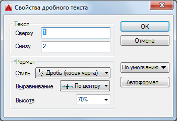

Определяет формат стиля для текста в виде обыкновенной дроби: дробь с горизонтальной чертой, дробь с косой чертой, допуск или допуск с выравниванием по десятичному разделителю.
Задание способа выравнивания дробей. По умолчанию текст выравнивается по центру. Весь дробный текст внутри одного объекта выравнивается одинаково.
Задание размера символов дробного текста в процентах от размера текущего текстового стиля (от 25 до 125 процентов).
