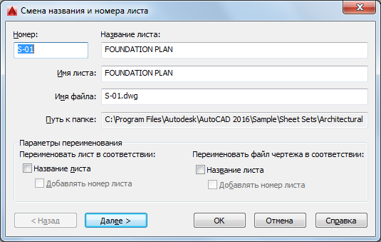

Отображаются следующие параметры.
Задание номера выбранного листа.
Задание названия выбранного листа.
Задание имени листа чертежа, связанного с выбранным листом.
Отображает имя файла чертежа, соответствующего выбранному листу.
Путь к папке, содержащей файл чертежа.
Когда этот флажок установлен, имени листа чертежа присваивается название данного листа.
Установка этого флажка изменяет имя листа чертежа на новое имя, сформированное путем добавления номера листа в начало названия листа.
Если флажок установлен, файлу присваивается имя, соответствующее названию листа.
Если флажок установлен, файлу чертежа присваивается новое имя, полученное при добавлении номера листа к началу названия листа.
Загрузка данных о следующем листе в диалоговое окно. Данная кнопка облегчает операцию задания нового названия и номера сразу нескольким листам.
Загружает данные о предыдущем листе в диалоговое окно.
