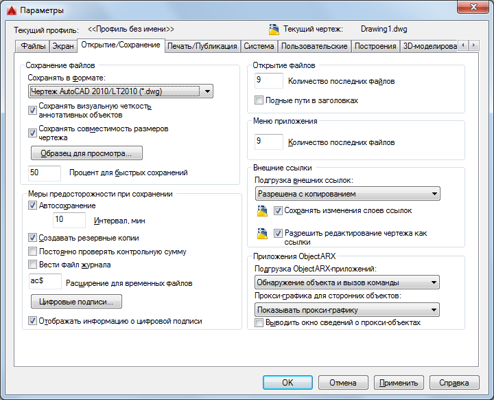

Отображаются следующие параметры.
Управляет параметрами сохранения файлов.
Отображение допустимых форматов файлов, используемых при сохранении файла с помощью команд СОХРАНИТЬ, СОХРАНИТЬКАК, БСОХРАНИТЬ и ПБЛОК. Формат, выбранный для данного параметра, становится форматом по умолчанию для сохранения чертежей.
Управление сохранением чертежа с визуальной точностью.
(системная переменная SAVEFIDELITY)
Аннотативные объекты могут иметь несколько масштабируемых представлений. Выполняется разбиение аннотативных объектов на составные части, а масштабируемые представления сохраняются на различных слоях, которые поименованы в соответствии с исходным слоем и снабжены номером.
Управление поддержкой больших предельных размеров объектов при открытии и сохранении чертежей.
(системная переменная LARGEOBJECTSUPPORT)
Отображение диалогового окна "Настройка миниатюр", с помощью которого можно управлять обновлением миниатюр при сохранении чертежа.
Максимально допустимый объем устаревшей информации, хранимой в файле чертежа, при быстрых (пошаговых) сохранениях его изменений. При этом часть устаревшей информации удаляется из файла чертежа. При последовательном сохранении скорость процесса выше, но при этом увеличивается размер чертежа.
(системная переменная ISAVEPERCENT)
При установке в данном поле значения 0 каждое пошаговое сохранение будет выполняться в объеме полного сохранения. Для оптимизации производительности следует установить значение 50. При недостатке места на диске значение следует снизить до 25. Установка значения 20 или ниже значительно снижает производительность при выполнении команд СОХРАНИТЬ и СОХРАНИТЬКАК.
Опции данной группы помогают предотвратить потерю данных и обнаружить ошибки.
Задает периодическое автоматическое сохранение чертежа в файл на диске с заданным временным интервалом. Расположение файлов для автосохранения можно задать с помощью системной переменной SAVEFILEPATH. Системная переменная SAVEFILE (только чтение) хранит имя файла автосохранения.
Интервал, мин: При включенной функции автосохранения задает частоту сохранения чертежа.
(системная переменная SAVETIME)
Повышает скорость последовательных сохранений, особенно для больших чертежей.
(системная переменная ISAVEBAK)
Сведения об использовании резервных копий файлов приводятся в разделе "Создании и восстановление резервных копий файлов".
Недоступно в AutoCAD LT
Включает/отключает проверку контрольной суммы (CRC) при загрузке объектов из файла чертежа. CRC — это механизм проверки целостности данных. Если какой-либо чертеж был испорчен, а возможной причиной является аппаратная ошибка или ошибка программы, следует включить этот параметр.
Запись содержимого текстового окна в файл журнала. (системная переменная LOGFILEMODE, см. также LOGFILEPATH и LOGFILENAME)
Указывает уникальное расширение при сохранении временных файлов. По умолчанию файлы имеют расширение .ac$.
Предоставление параметров для добавления цифровой подписи в чертеж при его сохранении.
Вывод информации о цифровой подписи при открытии файла с действительной подписью. (системная переменная SIGWARN)
Настройка параметров, относящимся к недавно использованным файлам и файлам, открытым в графическом редакторе.
Задает число последних файлов, отображаемых в меню "Файл" для быстрого доступа к ним. Допустимый диапазон значений от 0 до 9.
Отображение полного пути активного чертежа в строке заголовка чертежа или в строке заголовка окна приложения, если окно чертежа полностью развернуто.
Задание количества записей в списке недавно использовавшихся файлов в меню быстрого доступа "Последние документы", вызываемого из меню приложения. Допустимый диапазон значений от 0 до 50.
Управление параметрами редактирования и загрузки внешних ссылок.
Включает и отключает режим подгрузки внешних ссылок, а также управляет открытием чертежа внешней ссылки или его копии.
(системная переменная XLOADCTL)
Управляет свойствами зависимых от внешних ссылок слоев.
(системная переменная VISRETAIN)
Управляет возможностью контекстного редактирования текущего чертежа, если он используется другим чертежом в качестве внешней ссылки.
(системная переменная XEDIT)
Управление параметрами приложений AutoCAD Runtime Extension и прокси-графики.
Задает условия подгрузки определенных приложений.
(системная переменная DEMANDLOAD)
Управляет отображением прокси-объектов в чертеже.
(системная переменная PROXYSHOW)
Отображает уведомление при создании прокси-объекта.
(системная переменная PROXYNOTICE)
