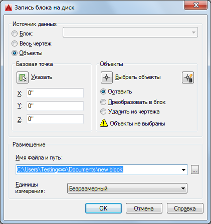

Запись выбранных объектов или преобразование блока в указанный файл чертежа.
Диалоговое окно «Запись блока» обеспечивает удобный способ для сохранения детали из текущего чертежа в другой файл чертежа или сохранение указанного определения блока в отдельном файле чертежа.
Отображаются следующие параметры.
Выбор блоков и объектов, запись их в файл и задание точек вставки.
Выбор блока для записи в файл. Имя нужного блока выбирается из списка.
Выбор текущего чертежа для сохранения его как другого файла.
Выбор объектов для сохранения их как файла. Укажите базовую точку и выберите приведенные ниже объекты.
Задание базовой точки для блока. Значение по умолчанию 0,0,0.
Временное закрытие диалогового окна для указания базовой точки вставки на текущем чертеже.
Задаются значения координаты X базовой точки.
Задается значение координаты Y для базовой точки.
Значение координаты базовой точки по оси Z.
Выбор способа обработки выбранных объектов текущего чертежа после записи блока в файл.
Сохранение выбранных объектов текущего чертежа без изменений после записи их в файл.
Преобразование выбранных объектов текущего чертежа в блок после записи их в файл.
Удаление выбранных объектов из текущего чертежа после записи их в файл.
Позволяет временно закрыть диалоговое окно для выбора одного или нескольких объектов, которые требуется записать в файл.
Отображение диалогового окна "Быстрый выбор", в котором можно отфильтровать набор объектов.
Вывод информации о количестве выбранных объектов.
Задание нового имени и расположения файла, а также указание единиц измерения, используемых при вставке блока.
Имя и путь к файлу, в который требуется сохранить блок или объекты.
Отображает стандартное диалоговое окно выбора файлов.
Задание единиц измерения, которые будут использоваться для автоматического масштабирования при перетаскивании нового файла из Центра управления ™ или вставке его в качестве блока в чертеж с другими единицами. Если выбрано значение "Безразмерный", блок вставляется в чертеж без масштабирования. См. описание системной переменной INSUNITS.
