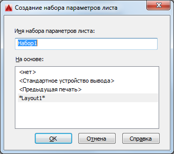

Определяет имя для нового набора параметров, а также набор параметров, служащий основой.
Отображаются следующие параметры.
Имя нового набора параметров листа.
Определяет набор, параметры которого по умолчанию применяются к новому набору параметров листа. После нажатия кнопки "ОК" открывается диалоговое окно "Параметры страницы", в котором перечислены параметры выбранной страницы, которые при необходимости можно изменить.
Если открыть окно "Создание набора параметров листа" из Диспетчера подшивок, список параметров будет содержать только именованные наборы параметров из файла переопределений.
