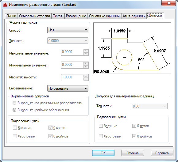

Задание параметров отображения и формата допусков размерного текста.
Отображаются следующие параметры.
Управление форматом допусков.
Способ определения допусков. (системная переменная DIMTOL)
Устанавливает число десятичных знаков. (системная переменная DIMTDEC)
Устанавливает значение верхнего предельного отклонения. При включении опции "Симметрично" обоим отклонениям присваивается это значение. (системная переменная DIMTP)
Устанавливает значение нижнего предельного отклонения. (системная переменная DIMTM)
Устанавливает текущую высоту текста для отклонений. Вычисленное отношение высоты допуска к высоте основного размерного текста размера сохраняется в системной переменной DIMTFAC.
Управляет выравниванием текстов отклонений.
Управляет выравниванием значений верхнего и нижнего допуска при помещении их друг над другом
Значения разделяются по их десятичным разделителям.
Значения разделяются по их рабочим обозначениям
Управление подавлением ведущих и замыкающих нулей, а также нулевых значений футов и дюймов. (системная переменная DIMTZIN)
Режим подавления нулей влияет и на результаты преобразования вещественных чисел в строки, выполняемого функциями AutoLISP® rtos и angtos. (Не применяется к AutoCAD LT.)
Подавление ведущих нулей во всех десятичных размерах. Например, 0,5000 записывается как ,5000.
Подавляет замыкающие нули во всех десятичных размерах. Например, 12,5000 представляется как 12,5, а 30,0000 — как 30.
Подавляет вывод значения футов в размере формата футы-дюймы, если расстояние меньше 1 фута. Например, 0'-6 1/2" представляется как 6 1/2".
Подавляет вывод значения дюймов в размере формата футы-дюймы, если расстояние равно целому числу футов. Например, 1'-0" представляется как 1'.
Форматирование допусков альтернативных единиц.
Отображает и определяет число десятичных знаков после запятой. (системная переменная DIMALTTD)
Управление подавлением ведущих и замыкающих нулей, а также нулевых значений футов и дюймов. (системная переменная DIMALTTZ)
Вывод на экран образцов размерных изображений, отображающих результат изменения параметров размерного стиля.
