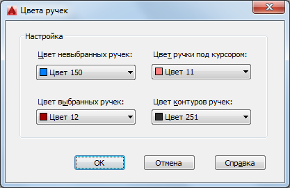

Задание свойств цвета ручки.
Отображаются следующие параметры.
Управление параметрами цвета ручки.
Управление цветом невыбранных ручек.
(системная переменная GRIPCOLOR)
Управление цветом выбранных ручек.
(системная переменная GRIPHOT)
Управляет цветом заполнения невыбранной ручки, когда курсор останавливается над ней.
(системная переменная GRIPHOVER)
Определяет цвет контура ручки.
(системная переменная GRIPCONTOUR)
