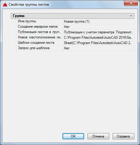

Создание новой группы листов в подшивке.
Перенос листов из группы в группу можно осуществлять их перетаскиванием при помощи мыши.
Отображаются следующие параметры.
Задает имя данной группы листов и имя папки для хранения листов этой группы, если выбран параметр "Создавать папки относительно родительской папки хранилища поднабора".
Создание новых папок на основе параметра "Новое местоположение листов".
Этот параметр не основывается на названиях или иерархии группы листов, но создает папки в соответствии с параметром "Новое местоположение листов", указанным в группе листов. Если указанная папка отличается от корневой папки подшивки, будет создана новая папка.
Подтверждение текущих настроек публикации подшивок.
Папка для сохранения в ней новых файлов чертежей (DWG), содержащих листы, относящиеся к данной группе.
Задание файла шаблона чертежей (DWT) и имени листа в нем, на основе которого создаются новые файлы чертежей для данной группы.
Для параметра используется следующий синтаксис:
имя_листа [путь_к_папке]имя_файла.dwt
Если выбрана опция "Да", при создании в подшивке новых листов выводится запрос имени файла шаблона чертежа (вместо использования файла шаблона, принятого по умолчанию).
