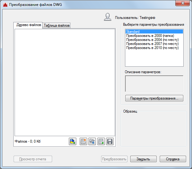

Изменение типов чертежей AutoCAD.
Отображает список файлов чертежей, которые требуется преобразовать. Все файлы, которые подлежат преобразованию, отмечены флажком рядом с именем файла. При нажатии правой кнопки мыши в области файлов появляется контекстное меню.
В этом диалоговом окне доступны следующие параметры.
Отображение списка файлов чертежей, выбранных для преобразования. В списке указаны имя чертежа и путь к нему, текущий формат и статус преобразования. Файлы чертежей можно добавлять, нажимая кнопку "Добавить" или перетаскивая файл. Можно изменять порядок чертежей, щелкая на заголовке столбца.
Отображение списка файлов чертежей, которые должны быть преобразованы в табличный формат. По умолчанию в списке перечислены все файлы, связанные с чертежом (такие как связанные внешние ссылки).
Открывает стандартное диалоговое окно выбора файлов, в котором можно выбрать файлы чертежей, добавляемых в список для преобразования. Эта кнопка находится как на вкладке "Дерево файлов", так и на вкладке "Таблица файлов".
Удаляет все чертежи из списка, что позволяет выбрать новый список чертежей для преобразования. Если список изменен, выдает запрос на сохранение текущего списка.
Открывает стандартное диалоговое окно выбора файлов, в котором можно выбрать файл списка для пакетной обработки (файл BCL), а затем нажать кнопку "Открыть", чтобы открыть файл.
Открывает стандартное диалоговое окно выбора файлов, в котором можно выбрать файл списка для пакетного преобразования (файл BCL), который будет добавлен к существующему списку чертежей в списке для преобразования.
Открывает стандартное диалоговое окно выбора файлов. Выберите файл списка для пакетного преобразования (файл BCL) или введите имя нового файла.
Список сохраненных ранее параметров преобразования. Принятый по умолчанию набор параметров преобразования называется "Стандартный". Если имеется несколько наборов параметров, щелчком можно выбрать другой набор параметров преобразования. Для создания нового набора параметров преобразования или изменения существующего в списке набора нажмите "Параметры преобразования". При нажатии правой кнопки появляется контекстное меню.
Показывает миниатюру чертежа, в текущий момент указанного в списке чертежей, предназначенных для преобразования.
Если для набора параметров преобразования было задано описание при его создании или изменении, описание отображается в поле "Описание параметров". Нажмите кнопку "Параметры преобразования" для открытия диалогового окна "Параметры преобразования".
