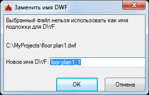

Служит для изменения повторяющегося имени подложки DWF.
Имена вставляемых ссылок DWF или DWFx должны быть уникальными. Попытка вставить две ссылки DWF или DWFx с одним и тем же именем приводит к выводу на экран диалогового окна "Замена имени DWF".
Введите уникальное имя для вставляемой подложки DWF или DWFx.
После присвоения нового имени можно продолжить процесс вставки.
