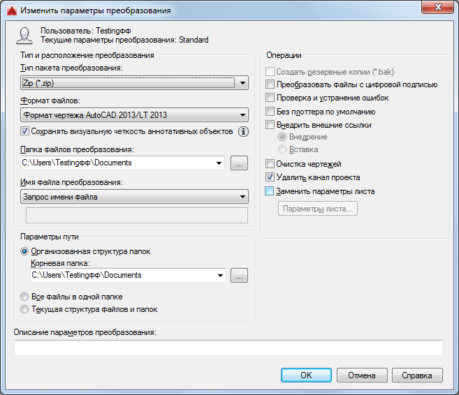

Задает тип пакета преобразования, связанного с выбранными параметрами преобразования, вместе с его положением и уникальными параметрами.
Задает тип и положение выбранных параметров преобразования.
Указывает формат, в который преобразовываются все включаемые в пакет преобразования чертежи. В раскрывающемся списке можно выбрать формат файла чертежа.
Определение того, будут ли чертежи сохранены вместе с масштабируемыми представлениями для аннотативных объектов.
Аннотативные объекты могут иметь несколько масштабируемых представлений. Выполняется разбиение аннотативных объектов на составные части, а масштабируемые представления сохраняются на различных слоях, которые поименованы в соответствии с исходным слоем и снабжены номером.
Определяет положение, в котором будет создаваться пакет преобразования. Чтобы задать новую папку, следует нажать кнопку "Обзор" и разыскать папку в структуре диска.
Если оставить это поле без изменений, то пакет файлов создается в папке, где хранится первый указанный файл чертежа. При формировании пакета на основе подшивки он создается в папке, где хранится файл данных (DST).
Открывает стандартное диалоговое окно выбора файлов, в котором можно перейти в папку, в которой создается пакет преобразования.
Определение метода задания имени для пакета преобразования. Отображается имя файла пакета, заданное по умолчанию. Параметр недоступен, если пакет имеет тип "Папка с файлами".
Настройки для организации файлов и папок, входящих в пакет преобразования.
Определяет корневую папку для относительных путей зависимых от чертежей файлов, таких как внешние ссылки. В корневую папку при преобразовании подшивки также заносится файл данных подшивки (DST).
При создании пакета преобразования все файлы собираются в одной папке.
В пакете преобразования сохраняется структура папок всех файлов. Это упрощает процесс их переноса на другие компьютеры. Этот параметр недоступен, если пакет для преобразования хранится в Интернете.
Введите текст описания параметров преобразования. Описание отображается в диалоговых окнах "Преобразование файлов DWG" и "Параметры преобразования" под списком параметров файлов преобразования. Для получения описания любого параметра пакета преобразования можно выбрать этот параметр в списке.
Создает пакет преобразования несжатых файлов, которые заменяют существующие файлы в исходной папке.
Создает пакет преобразования несжатых файлов, помещаемых во вновь создаваемую или существовавшую ранее папку.
Создает пакет преобразования файлов, который помещается в архивный файл ZIP.
Имя пакета преобразования вводится в стандартном диалоговом окне выбора файлов.
Используется логическое имя файла, установленное по умолчанию. Если файл с таким именем уже существует, то он автоматически перезаписывается.
Используется логическое имя файла, установленное по умолчанию. Если файл с таким именем уже существует, то к концу имени добавляется номер. Этот номер возрастает каждый раз при сохранении нового пакета преобразования.
Дублирует структуру папок для файлов формируемого пакета. Корневой папкой является папка верхнего уровня в иерархическом дереве папок.
При этом выполняются следующие условия:
Файлы резервных копий (*.bak) создаются в процессе преобразования. Этот параметр доступен, только если для параметра "Тип пакета преобразования" задано значение "По месту (перезаписать файлы)".
Определяет признак преобразования чертежей с цифровой подписью.
Если параметр доступен, выполняется проверка чертежей на наличие ошибок. Чертежи автоматически восстанавливаются, если обнаружены ошибки. Установить для плоттера по умолчанию значение "Нет". Изменяет настройки принтера/плоттера в пакете преобразования на "Нет". Локальный принтер/плоттер, как правило, не совпадает с установленным у адресата.
Выполнение операции очистки в каждом из указанных чертежей, позволяющей уменьшить размер файла, если это возможно.
Разрыв связи указанных чертежей с данными канала проекта.
Параметры листа, заданные в файлах чертежей, которые требуется преобразовать, можно заменить параметрами листа из другого чертежа. Если параметр доступен, кнопка "Параметры листа" также становится активной.
Открывает диалоговое окно "Параметры листа", в котором можно выбрать чертеж, содержащий параметры листа для применения к преобразованным чертежам.
