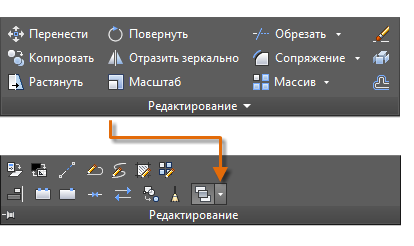

На панели "Редактирование" ленты есть несколько параметров порядка прорисовки. Щелкните мышью, чтобы развернуть панель "Редактирование", а затем щелкните стрелку вниз, как показано ниже.
Параметры порядка прорисовки, который отображается в этом списке включают перенос всех штриховок на задний план, а всего текста на передний, и пр.
