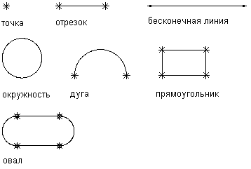

Изображения различных типов геометрии
Конструктор компонентов предлагает 9 типов геометрии, которые могут использоваться для построения модели:
Точка
Определяется координатами X и Y.
Отрезок
Определяется положением и направлением; ограничивается начальной и конечной точками.
Бесконечная линия
Определяется положением и направлением; ее длина не ограничена, так как ограничивающие начальная и конечная точки отсутствуют.
Окружность
Определяется центральной точкой и радиусом.
Дуга
Определяется центральной точкой и радиусом; ограничивается начальной и конечной точками.
Прямоугольник
Определяется отрезками и точками. Каждая сторона имеет свою конечную и начальную точки, углы при сторонах должны быть прямыми.
Овал
Определяется отрезками, дугами и точками. Две дуги создаются касательными к двум отрезкам, для которых заданы начальные и конечные точки.
Опорная точка
Определяется точкой на рабочей плоскости, основанной на исходной точке, выбранной на другой рабочей плоскости. Опорная точка перемещается или удаляется вместе с исходной точкой.
Геометрия проекции
Определяется проекцией модификатора на заданную рабочую плоскость. Геометрия проекции является фиксированной и не может быть перемещена на рабочую плоскость. Она связана с модификатором и корректируется при изменении модификатора.
