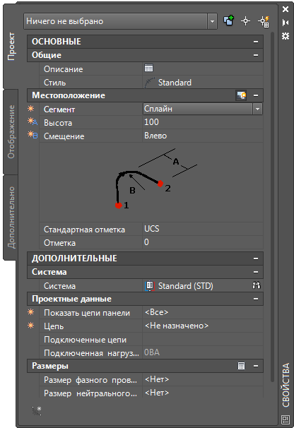

    Прим.: В палитре свойств значок обозначает свойство, доступное только во время добавления проводов, а не во время их изменения.
  2. Задайте общие свойства (необязательно при использовании ручки "+" и палитры "Обозреватель стилей")
  3. Если необходимо, в палитре свойств задайте или измените добавляемый провод путем выбора стиля провода:
    • "Основные" "Общие" "Стиль" выберите стиль провода из раскрывающегося списка.
      Можно выбрать вариант из имеющихся в текущем чертеже стилей провода.
    Если необходимо выполнить расчет диаметров проводов с помощью инструмента определения текущего размера, то не следует выбирать стиль "Стандартный", входящий в комплект поставки данной программы. По умолчанию в этом стиле не задается материал провода, необходимый для расчета диаметра.
  4. В поле "Описание" введите описание провода.
  5. Задание свойств местоположения
  6. "Местоположение" "Сегмент" выберите тип сегмента провода, который нужно использовать.
    Если требуется, чтобы использовалась... то...
    Линия выберите "Линия".
    Дуга выберите вариант "Дуга" и выполните следующее:
    • В поле "Высота" введите высоту геометрии.
    • В поле "Смещение" выберите вариант "Влево" или "Вправо", что указывает сторону отображения геометрии.
    Змейка выберите "Змейка" и задайте значения для полей "Высота" и "Смещение".
    Полилиния выберите "Полилиния" и в поле "Радиус" введите значение радиуса, определяющее кривизну сопряжений.
    Фаска выберите "Фаска" и задайте значения для полей "Высота" и "Смещение".
    Сплайн выберите "Сплайн" и задайте значения для полей "Высота" и "Смещение".
    Совет: При рисовании проводов с помощью сегментов в форме дуги, змейки или сплайна имеется возможность переопределить значения полей "Смещение" и "Высота" путем указания точки между двумя устройствами. Это может пригодиться в случае, если необходимо проложить провода по стенам, оборудованию или другой геометрии на виде сверху, или если пользователь не знает точно, какое значение следует ввести для позиции "Смещение". В качестве примера см. раздел "Пример: рисование проводов".
