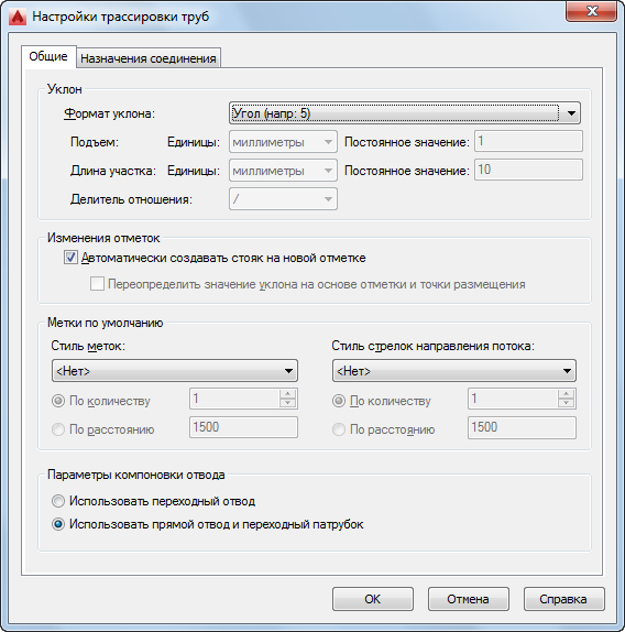

Для определения общих настроек трубы
Вкладка "Общие" диалогового окна "Настройки трассировки труб" используется для управления настройками компоновки трубопровода, относящимися к уклону, отметке, меткам и стрелкам направления потока.
Вкладка "Общие"
  1. Настройки уклонаНа вкладке "Общие" диалогового окна "Настройки трассировки труб" выберите формат уклона.
    Формат уклона влияет на свойство "Уклон", представленное в палитре свойств. Формат уклона сохраняется вместе с чертежом. Список содержит следующие форматы:
    Формат уклона Описание
    Угол Выражается в градусах (например, 2 градуса)
    Процент Выражается в процентах, где 100%=45 градусов
    Процент Выражается в процентах, где 100%=90 градусов
    Коэффициент уклона Выражается в форме дроби (например, 1/48 или 1/100)
    Прим.: Свойство "Уклон" в палитре свойств отображается как дробь.
    Коэффициент уклона при постоянном подъеме Выражается в форме десятичной дроби
    Прим.: В свойстве "Уклон" в палитре свойств отображается составляющая параметра "Коэффициент уклона", соответствующая длине участка (например, 20, если длина участка равна 1).
    Коэффициент уклона при постоянной длине участка Выражается в форме десятичной дроби
    Прим.: В свойстве "Уклон" в палитре свойств отображается составляющая параметра "Коэффициент уклона", соответствующая подъему.
    Коэффициент уклона при дробном подъеме, постоянной длине участка Выражается в виде дроби, например 1/4 для подъема 1/4 дюйма, при длине участка 12 дюймов
  2. Выберите единицы измерения чертежа для подъема и для участка.
    Список "Единицы измерения" включается только в случае, если вначале был выбран формат уклона. Имеющиеся в этом списке единицы получаются из текущего профиля и из наборов объектов, выбранных в диалоговом окне "Настройка чертежа". Например, в качестве метрических единиц измерения можно выбрать метры, миллиметры, и т.д. В качестве британских единиц измерения можно выбрать футы или дюймы.
  3. Введите значение постоянной.
    Редактирование постоянного значения подъема возможно только в том случае, если прежде для параметра "Уклон" был выбран формат "Коэффициент уклона при постоянном подъеме". Редактирование постоянного значения длины участка возможно только в том случае, если прежде для параметра "Уклон" был выбран формат "Коэффициент уклона при постоянной длине участка".
  4. Выберите косую черту (/) или двоеточие (:) в качестве делителя отношения.
  5. Настройки отметки. Выполните одно из следующих действий:
    1. Чтобы включить этот режим функционирования компоновки, выберите "Автоматически создавать стояк на новой отметке".
    2. Для автоматического расчета значения уклона на основе текущей отметки и положения курсора в чертеже выберите "Переопределить значение уклона на основе отметки и точки размещения".
  6. Прим.: Опция переопределения уклона недоступна, если выбрана опция "Автоматически создавать стояк на новой отметке".
  7. Настройки меток. Выберите стиль меток.
    Настройки меток сохраняются в реестре.
    Прим.: Если выбран вариант "Нет", следующий шаг следует пропустить.
  8. Выберите "По количеству" или "По расстоянию":
    • Для опции "По количеству" введите количество меток, добавляемых в каждый прямой сегмент.
    • Для опции "По расстоянию" введите значение длины сегмента. Если длина сегмента меньше интервала между метками, то автоматического добавления метки в этот сегмент не происходит.
  9. Настройки стрелок направления потока. Выберите из списка стиль стрелок направления потока.
  10. Выберите "По количеству" или "По расстоянию":
    • Для опции "По количеству" введите количество стрелок направления потока, добавляемых в каждый прямой сегмент.
    • Для опции "По расстоянию" введите значение длины сегмента. Если длина сегмента меньше интервала между стрелками, то автоматического добавления стрелки направления потока в этот сегмент не происходит.
  11. Настройка переходного патрубка отвода. Выполните одно из следующих действий:
    1. Выберите "Использовать переходный отвод" для добавления одного фитинга при изменении направления участка и размера трубы.
    2. Выберите "Использовать переходный отвод", если не требуется добавлять фитинг переходного отвода, когда размер воздуховода не меняется.
    3. Выберите "Использовать прямой отвод и переходный патрубок" для добавления прямого отвода и переходного патрубка при изменении направления участка и размера трубы.
