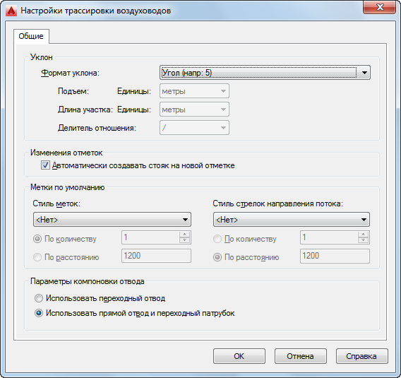

Чтобы настроить общие настройки компоновки воздуховода
Вкладка "Общие" в диалоговом окне "Настройки трассировки воздуховодов" контролирует настройки трассировки воздуховодов для параметров уклона, отметок, меток, стрелок направления потока и отвода.
Вкладка "Общие"
  1. Настройки уклона. На вкладке "Общие" диалогового окна "Настройки трассировки воздуховодов" выберите формат уклона.
    Формат уклона влияет на свойство "Уклон", представленное в палитре свойств. Формат уклона сохраняется вместе с чертежом. Список содержит следующие форматы:
    Формат уклона Описание
    Угол Выражается в градусах (например, 2 градуса)
    Процент Выражается в процентах, где 100%=45 градусов
    Процент Выражается в процентах, где 100%=90 градусов
    Коэффициент уклона Выражается в форме дроби (например, 1/48 или 1/100)
    Прим.: Свойство "Уклон" в палитре свойств отображается как дробь.
  2. Выберите единицы измерения чертежа для подъема и для участка.
    Список "Единицы измерения" включается только в случае, если вначале был выбран формат уклона. В AutoCAD Architecture имеющиеся в этом списке единицы выводятся из текущего профиля и из наборов объектов, выбранных в диалоговом окне "Настройка чертежа". Например, в качестве метрических единиц измерения можно выбрать метры, миллиметры, и т.д. В качестве британских единиц измерения можно выбрать футы или дюймы.
  3. Введите значение постоянной.
    Редактирование постоянного значения подъема возможно только в том случае, если прежде для параметра "Уклон" был выбран формат "Коэффициент уклона при постоянном подъеме". Редактирование постоянного значения длины участка возможно только в том случае, если прежде для параметра "Уклон" был выбран формат "Коэффициент уклона при постоянной длине участка".
  4. Выберите косую черту (/) или двоеточие (:) в качестве делителя отношения.
  5. Настройка отметки. Чтобы включить этот режим трассировки, выберите "Автоматически создавать стояк на новой отметке".
  6. Настройки меток. Выберите стиль метки.
    Настройки меток сохраняются в реестре.
    Прим.: Если выбран вариант "Нет", следующий шаг следует пропустить.
  7. Выберите "По количеству" или "По расстоянию":
    • Для опции "По количеству" введите количество меток, добавляемых в каждый прямой сегмент.
    • Для опции "По расстоянию" введите значение длины сегмента. Если длина сегмента меньше интервала между метками, то автоматического добавления метки в этот сегмент не происходит.
  8. Настройки стрелок направления потока. Выберите стиль стрелок направления потока в списке.
  9. Выберите "По количеству" или "По расстоянию":
    • Для опции "По количеству" введите количество стрелок направления потока, добавляемых в каждый прямой сегмент.
    • Для опции "По расстоянию" введите значение длины сегмента. Если длина сегмента меньше интервала между стрелками, то автоматического добавления стрелки направления потока в этот сегмент не происходит.
  10. Параметры трассировки отводов. Выполните одно из следующих действий.
    1. Выберите "Использовать переходный отвод" для добавления одного фитинга при изменении направления участка и размера воздуховода.
    2. Выберите "Использовать переходный отвод", если не требуется добавлять переходный фитинг отвода в случаях, когда размер воздуховода не изменяется.
    3. Выберите "Использовать прямой отвод и переходный патрубок" для добавления двух фитингов, отвода и переходного патрубка при изменении направления участка и размера воздуховода.
