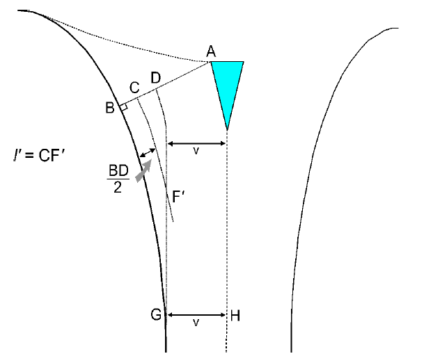

- Эффективная длина клина расширения
Эффективная длина клина расширения — это расстояние l’, показанное на схеме ниже.
Прим.: Параметр "Эффективная длина клина расширения", используемый в ARCADY при выполнении расчета небольших круговых перекрестков, представляет собой среднюю длину клина расширения для стандартных круговых перекрестков, но с использованием минимальной половины ширины примыкающей дороги для въезда вместо стандартной.

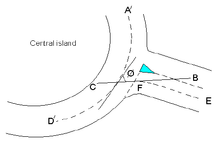

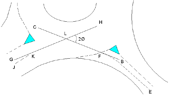

- Угол въезда
- Угол въезда или угол столкновения, F (phi), является геометрическим заместителем угла между потоками основного кругового движения и въезда. Он рассчитывается одним из двух методов в зависимости от того, пересекаются ли касательные относительно разделительной полосы движения на круговом перекрестке.
Если касательные въезда и съезда пересекаются внутри границ разделительной полосы проезжей части, то угол въезда равен углу между касательной въезда и касательной к разделительной полосе проезжей части кругового перекрестка в точке пересечения.
Если касательные въезда и съезда пересекаются вне границ разделительной полосы проезжей части кругового перекрестка, то угол въезда равен половине угла между касательными въезда и съезда.
