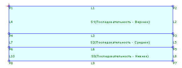

Sequence (Последовательность)
Организация ряда связанных элементов геометрии в виде подмножества блок-схемы.
Пример использования этого элемента геометрии можно просмотреть в следующем образце файла PKT:
Sequence Example.pkt
В этом примере элемент конструкции состоит из трех последовательностей, образующих верхний, средний и нижний слои. Слой
Sequence - Top (Последовательность - верхний) создается первым, а затем на его основе строится слой
Sequence - Middle (Последовательность - средний). Наконец, выполняется построение слоя
Sequence - Bottom (Последовательность - нижний) на основе слоя
