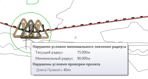

  3. Наведите курсор на символ в центре окружности B.
    Подсказки являются удобным инструментом просмотра нарушений критериев проектирования в окне чертежа. В подсказке отображаются два нарушения:
    • Вначале кривая не соответствует рекомендованному минимальному радиусу. Отображается как радиус кривой, так и минимальные приемлемые значения параметров.
    • Кроме того, для кривой нарушается примененная к трассе проверка проекта. Обратите внимание, что отображается имя проверки проекта, но не текущие и не рекомендованные значения. Значения не отображаются, так как проверки проекта являются формулами, которые создает пользователь.
    Прим.:
    Если в части объекта нарушено несколько критериев или проверок проекта, на этой части объекта отображается только одно обозначение. Для удаления обозначения дефекта с части объекта все нарушения должны быть устранены.
