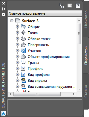

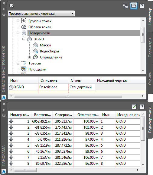

Окна Область инструментов и Панорама обладают некоторыми общими свойствами.
Вкладки
В окне Область инструментов может отображаться до четырех вкладок: Навигатор, Параметры, Съемкаи Панель инструментов. В окне Панорама отображаются названные вкладки, если в нем активно используется несколько инструментов (видов).
