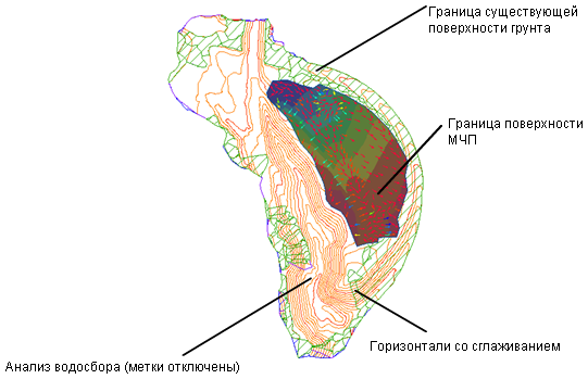

Поверхность формируется из треугольников или сеток, которые создаются в AutoCAD Civil 3D в результате соединения точек, составляющих данные поверхности.
Для использования поверхности на чертеже можно создать пустую поверхность, а потом добавить к ней данные. Можно также импортировать существующие файлы с информацией о поверхности, например файлы LandXML, TIN или DEM.
Как правило, основными источниками исходной информации о поверхности являются точки и горизонтали; их дополняют структурные линии и границы.
Границы определяют видимую площадь поверхности. При вычислениях, например, общей площади или объема, в расчет принимается только площадь внутри контура. Также можно определить маски, позволяющие скрыть/показать части поверхности для редактирования или отображения, площадь которых тем не менее будет учитываться при вычислениях.
Поверхности с отображением границ, горизонталей и результатов анализа отметок

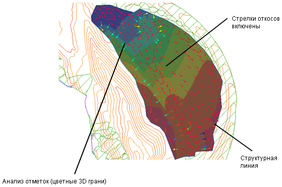

Структурные линии применяются к поверхностям TIN для определения линейных элементов, которые не должны пересекаться с треугольниками, таких как подпорные стенки или потоки. Структурные линии оказывают влияние на триангуляцию поверхности.

Поверхности с отображением результата анализа отметок в виде стрелок откоса
