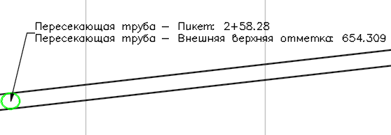

Нанесение отметки на виде профиля на местоположение, в котором трубы напорной трубопроводной сети пересекают трассу
  1. Спроектируйте напорную трубопроводную сеть и добавьте ее на вид профиля.
    Совет: Можно добавить напорную трубопроводную сеть на вид профиля при его создании или использовать команду или Отобразить элементы в профиле для добавления элементов на существующий вид профиля.
  2. Редактируйте стиль напорной трубы таким образом, чтобы компоненты пересекающей трубы отображались на виде профиля. На вкладке Отображение диалогового окна Стиль напорной трубы выберите значение Профиль для параметра Направление просмотра и затем убедитесь, что компоненты пересекающей трубы, которые требуется отобразить, являются видимыми.
  3. Настройте стиль меток "Профиль пересечения" для напорных труб. Коллекция меток для этих стилей меток доступна в Области инструментов. На вкладке Параметры разверните коллекцию Напорные трубы Метки Профиль пересечения и используйте контекстное меню, чтобы создать или редактировать стиль меток. Несколько свойств пересекающей трубы содержится в Редакторе компонентов текста, который можно использовать для маркировки информации о пикете и отметке пересекающей трубы.
  4. Выберите напорную трубопроводную сеть для отображения соответствующей контекстной ленты.
  5. Нажмите на панели Метки и таблицы кнопку Добавить метки, а затем выберите Вся напорная трубопроводная сеть — на профиле или Один элемент — на профиле. Можно убрать метку с трубы, как показано на следующем рисунке.
    При перемещении пересекающей напорной трубы к следующему пикету по ходу трассы к меткам будет добавлена информация о новом пикете и новой отметке.

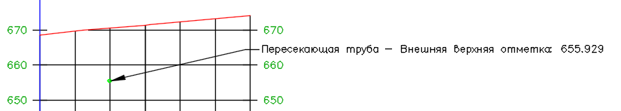

Маркировка местоположений пересечения оси сечения трубами напорной трубопроводной сети на виде сечения
  1. Создайте напорную трубопроводную сеть и добавьте ее к видам сечений.
    Совет: Можно добавить элементы напорной трубопроводной сети на виды сечения при создании видов сечения или путем редактирования свойств существующего вида сечения или группы видов сечений.
  2. Редактируйте стиль напорной трубы таким образом, чтобы компоненты трубы отображались на виде сечения. На вкладке Отображение диалогового окна Стиль напорной трубы выберите значение Сечение для параметра Направление просмотра и затем убедитесь, что компоненты трубы, которые требуется отобразить, являются видимыми.
  3. Настройте стиль меток "Поперечное сечение" для напорных труб. Коллекция меток для этих стилей меток доступна в Области инструментов. На вкладке Параметры разверните коллекцию Напорные трубы Метки Поперечное сечение и используйте контекстное меню, чтобы создать или редактировать стиль меток. Несколько свойств содержится в Редакторе компонентов текста, который можно использовать для маркировки информации об отметке сечения трубы.
  5. Нажмите на панели Метки и таблицы кнопку Добавить метки, а затем выберите Вся напорная трубопроводная сеть - на сечении или Один элемент — на сечении. Можно убрать метку с трубы, как показано на следующем рисунке.
    При перемещении пересекающей напорной трубы в другую отметку метки будут обновлены в соответствии с новой информацией.
