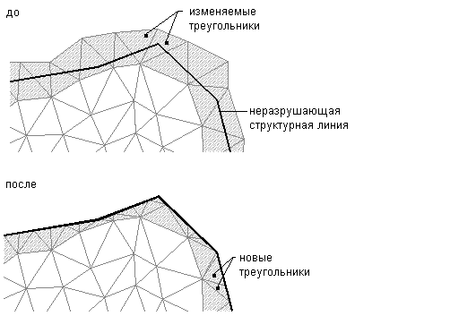

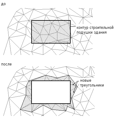

Внешняя граница, созданная с применением неразрушающих структурных линий:
Граница скрытой области, созданной с применением неразрушающих структурных линий:
