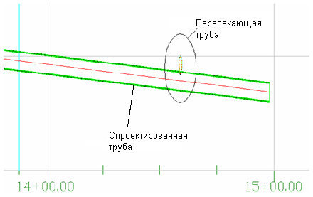

При выводе на печать поперечного сечения трубопроводной сети в AutoCAD Civil 3D положение пересекаемой трубы отображается с правильной отметкой, но та же труба, отображаемая на виде профиля, может иметь другую отметку в этом месте. Причины этого изложены выше.
На следующей иллюстрации показаны пересечение трубы и проекция трубы на виде сечения.
