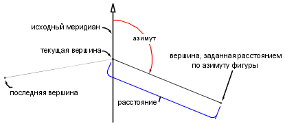

Далее приводится иллюстрация выполнения команды "Азимут и расстояние":
FIGURE AZ-DIST [азимут] [расстояние]
