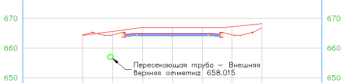

  5. Нажмите на панели Метки и таблицы кнопку Добавить метки, а затем выберите Вся трубопроводная сеть — на профиле или Один элемент — на профиле. Можно убрать метку с трубы, как показано на следующем рисунке.
    При перемещении пересекающей трубы к следующему пикету по ходу трассы к меткам будет добавлена информация о новом пикете и новой отметке.

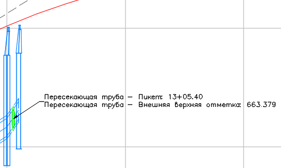

  5. Нажмите на панели Метки и таблицы кнопку Добавить метки, а затем выберите Вся трубопроводная сеть - на сечении или Один элемент — на сечении. Можно убрать метку с трубы, как показано на следующем рисунке.
    При перемещении пересекающей трубы в другую отметку метки будут обновлены в соответствии с новой информацией.
