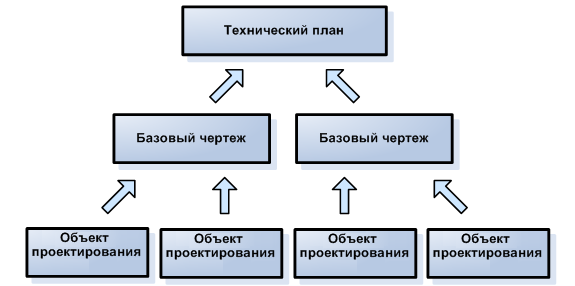

Независимо от структуры проекта рекомендуется размещать каждый объект проектирования, например каждую трассу и каждую поверхность, на отдельном чертеже. В процессе проектирования на базовых чертежах создаются ссылки на эти объекты. При подготовке окончательных планов строительства и выходных чертежей используются как ссылки на объекты, так и ссылки на чертежи.
