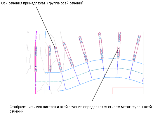

Оси сечений пересекают трассу на заданном расстоянии влево и вправо. Как правило, оси сечений создаются в заданных пикетах вдоль трассы в плане.
При создании осей сечений вдоль трассы также создаются объекты-сечения для заданного набора существующих или предполагаемых поверхностей, моделей коридора или трубопроводных сетей. Стили по умолчанию и примеры объектов для каждой оси сечения задаются с помощью группы осей сечений. После создания осей сечений в группу осей сечений можно добавить другие примеры объектов. Для вывода сечений чертежа на печать создаются отдельные виды сечений или несколько видов сечений.
Группа осей сечений

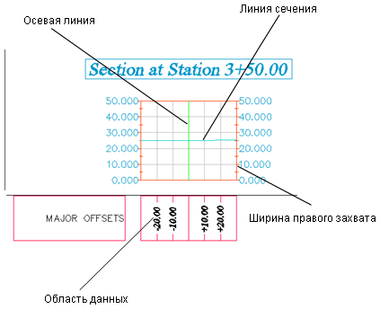

Вид сечения на оси сечения
