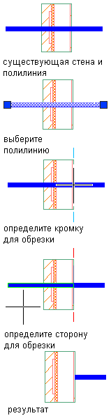

- Выберите линию или объект, который требуется обрезать.
- Щелкните правой кнопкой мыши и выберите команду
- Нажмите ENTER.
- Наведите курсор на край или линию, по которой требуется обрезать выбранную линию или объект.
- При отображении линии обрезки нажмите левую кнопку мыши.
- Поместите курсор с той стороны линии обрезки, где требуется удалить линии.
Все выбранные линии обрезаются по выбранному краю.
Обрезка линий по краю стены
