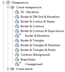

Коллекция "Стили объектов" (дерево параметров)
Управлять стилями для классов объектов можно с помощью коллекции "Стили" для конкретного объекта в дереве вкладки "Параметры".
На следующем чертеже приведен пример коллекции стилей объектов в дереве вкладки "Параметры":
