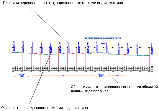

В вид профиля можно включать один или несколько сопутствующих профилей вместе с множеством областей данных, расположенных по длине оси X выше или ниже сетки. С помощью областей данных профили аннотируются данными о пикетаже, отметке, горизонтальной геометрии и другими данными, помогающими в выполнении инженерного анализа.

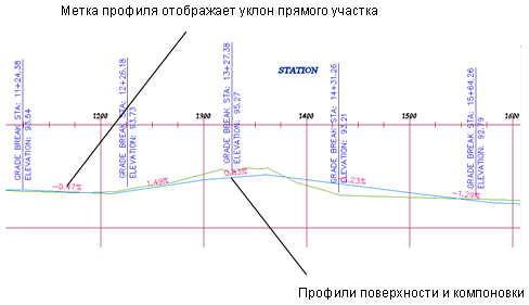

Вид профиля с отображением профиля поверхности и профиля компоновки
Увеличенное изображение профиля поверхности и профиля компоновки
