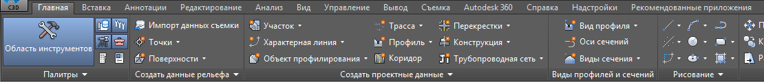

Лента AutoCAD Civil 3D является основным элементом пользовательского интерфейса, который обеспечивает доступ к командам и функциям.
Имеющиеся на ленте команды сгруппированы на вкладках. На каждой вкладке имеется несколько панелей.
Обычно лента по умолчанию включена (отображена). Включать и отключать ее отображение можно с помощью команд "Ribbon" и "RibbonClose".
Существует два основных типа вкладок ленты: статические и контекстные.
Статические вкладки ленты
Статические вкладки ленты всегда отображаются, если лента включена.

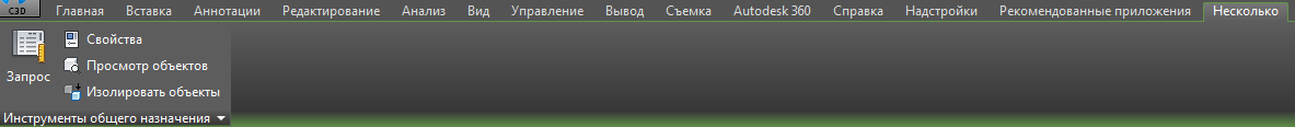

Вкладки ленты, отображаемые при выборе нескольких объектов
При одновременном выборе нескольких типов объектов на ленте отображается контекстная вкладка "Несколько объектов". Например, если выбрать и объект-трубопроводную сеть, и объект-трассу, отобразится вкладка "Несколько объектов".
