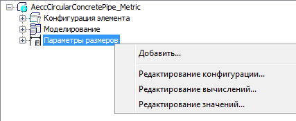

- В окне модуля просмотра "Семейство элементов" нажмите правую кнопку мыши на узле "Параметры размеров" и выберите из контекстного меню "Редактировать значения".

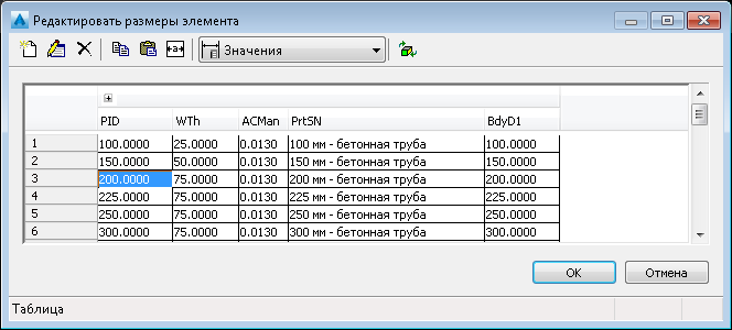

- В диалоговом окне "Редактирование размеров элементов" найдите значение(я) параметра (свойства), которое требуется отредактировать.
- Отредактируйте значения, как описано ниже:
Значения для труб
- Для изменения значений размеров труб выберите строку и ячейку размера. Для редактирования дважды нажмите кнопку мыши.
- Чтобы удалить строку размера, выберите строку и нажмите кнопку
"Удалить" в диалоговом окне "Редактирование размеров элементов".
- Для добавления строки размера выберите ближайший размер и нажмите кнопку
"Создать" в диалоговом окне "Редактирование размеров элементов", а затем отредактируйте значения в новой строке.
Значения для колодцев
- Для редактирования значений списков для размеров колодцев выберите ячейку и нажмите кнопку
"Создать" в диалоговом окне "Редактирование размеров элементов".
- После завершения редактирования размеров нажмите "ОК" в диалоговом окне "Редактирование размеров элементов".
