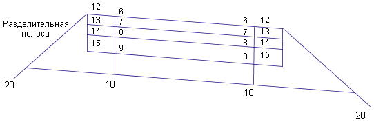

Набор стандартных кодов определяет отображение и поведение компонентов точек, используемых в элементах конструкции "Моделирование коридора" AutoCAD Civil 3D.
На приведенной ниже иллюстрации показано местоположение стандартных кодов точек на элементах конструкции, описывающих дорогу с пониженной разделительной полосой и усеченными обочинами.
Дорога с пониженной разделительной полосой и усеченными обочинами
В следующей после иллюстрации таблице представлены описания кодов точек, которые используются в показанных конструкциях.
На приведенной ниже иллюстрации показано местоположение стандартных кодов точек на элементах конструкции, описывающих дорогу с пониженной разделительной полосой и выступающими обочинами:
Дорога с пониженной разделительной полосой и выступающими обочинами
На приведенной ниже иллюстрации показано местоположение стандартных кодов точек на элементах конструкции, описывающих дорогу без разделительной полосы с бордюром и водосборным лотком. Показаны не все слои.
Дорога без разделительной полосы с бордюром и водосборным лотком; показаны не все слои
В приведенной ниже таблице представлены имена и описания стандартных кодов точек, которые используются на иллюстрациях примеров конструкций.
