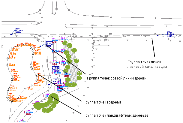

Группы точек можно использовать для систематизации точек и для управления их видом на чертеже. Группы точек позволяют напрямую обращаться к данным точек и отвечают за рисование точек. Для групп точек есть возможность переопределения, в соответствии с которым каждой точке группы назначается определенный стиль точек и стиль меток точек, используемые вместо стилей, заданных для отдельных точек.
Группы точек, демонстрирующие различное использование стилей точек
