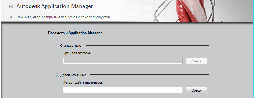

    Панель конфигурации Application Manager
  4. На панели конфигурации Application Manager нажмите кнопку "Дополнительно" и перейдите к папке файла параметров INI. Этот файл добавляется к образу развертывания.
