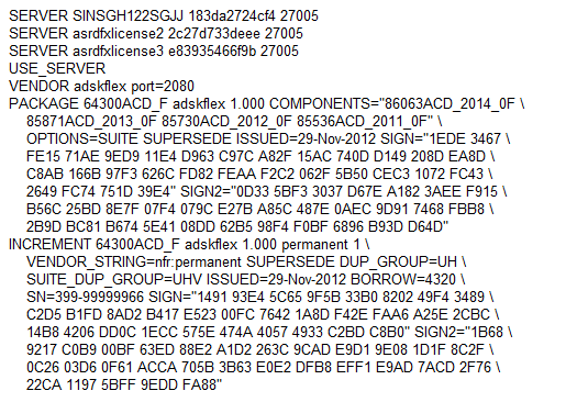

Пример пакетного файла лицензий для конфигурации с резервными серверами лицензий
Ниже приведен пример полного пакетного файла лицензий для использования в модели с резервным сервером. Особенностью файла лицензии данного типа являются три последовательные строки SERVER в начале файла. Копия этого файла лицензии размещается на каждом из указанных серверов.
