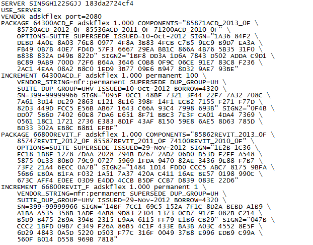

Пример комбинированного пакетного файла лицензий
Ниже приведен пример пакетного файла лицензий, предназначенного для нескольких версий продуктов Autodesk. Продукты, доступные по лицензии, включают AutoCAD с версии 2010 по версию 2013, а также Revit с версии 2010 по версию 2013.
