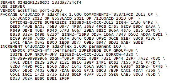

Пример пакетного файла лицензий для конфигурации с одним или несколькими серверами лицензий
Полный файл лицензии пакета для конфигурации с одним или несколькими серверами лицензий может выглядеть, например, следующим образом:
